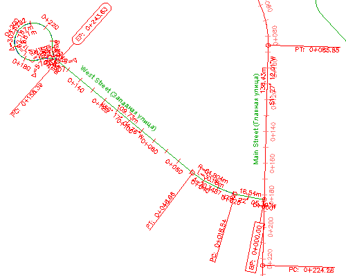

  5. С левой стороны площадки щелкните трассу West Street (Западная улица), которая была создана в разделе Упражнение 1. Добавление групп меток.
    Команда метки «Несколько сегментов» размещает метку в середине каждой линии и кривой. Этот способ очень удобен, но иногда некоторые метки перекрывают другие объекты чертежа. В разделе Упражнение 3. Выбор и перемещение меток можно переместить некоторые из этих меток.

    Трасса с метками сегментов, внесенными вручную
