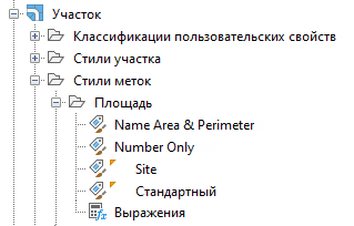

В окне "Область инструментов" в дереве "Параметры" коллекции "Стили меток" содержат не менее одного типа стилей меток, которые представляют уникальные аспекты использующих их объектов. Следующая иллюстрация показывает иерархию коллекции стилей меток, типы стилей меток и отдельные стили меток:
Коллекция типа стиля меток площади участка
