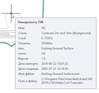

Можно указать, есть ли необходимость создавать и применять определения набора характеристик при импорте данных поверхности из файла LandXML. Дополнительные сведения см. в разделе Вкладка «Импорт» (Диалоговое окно «Параметры LandXML»).
Эти данные набора характеристик можно просмотреть на палитре свойств AutoCAD и в подсказках.
