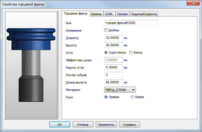

Торцевая фреза
Торцевые фрезы используются для элементов Торец.
Имя — Введите имя, которое идентифицирует инструмент. Имя должно быть уникальным среди всех инструментов в наборе.
Измерение — Показывает единицы, используемые для описания размеров инструмента. Выберите Дюймы для использования дюймов или снимите отметку для миллиметров.
Диаметр — Смотрите на схему.
Высота — Смотрите на схему. Если в качества типа угла выбрана фаска, убедитесь, что значение параметра Высота >= (Диаметр – Эффективный диаметр)/2.
Угол — Выберите или Скругление, или Фаска (45) как тип угла.
Можно использовать торцевую фрезу с фаской, чтобы выполнить элемент Фаска, для уменьшения количества инструментов, используемых для обработки детали.
Эффективный диаметр — Смотрите на схему. Если как тип угла выбрана Фаска, введите Эффективный диаметр больше 0. Эффективный диаметр не должен быть меньше, чем Диаметр - 2*Высота, и не должен быть больше, чем Диаметр.
Радиус угла — Смотрите на схему.
Длина вылета — Это величина, на которую инструмент выставляется из патрона, если патрон симулируется.
Материал инструмента — указание материала инструмента. Эта информация важна при вычислении подач и скоростей.
Рука — Задайте, какой инструмент используется, Правосторонний или Левосторонний.
