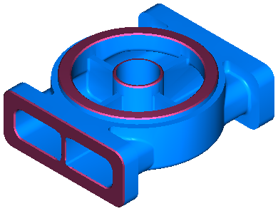

Деталь в этом примере содержит элементы Торец и Фаска наверху и сбоку:

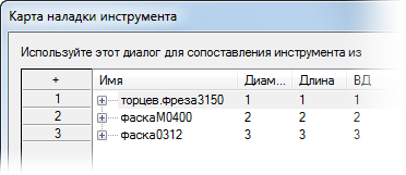

По умолчанию эта деталь использует три инструмента:

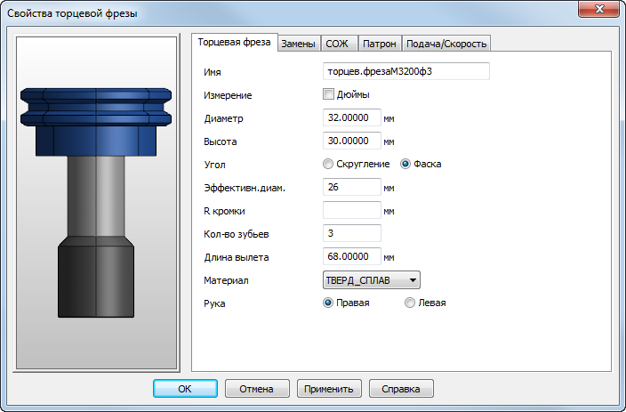

Вместо торцевой фрезы, используемой по умолчанию, можно создать новую торцевую фрезу с Фаской, например:
Установите этот новый инструмент как замену для элемента Торец, а затем используйте его для обработки элементов Фаска, заменив инструменты по умолчанию в списке операций.

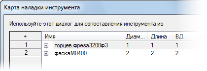

Если снова запустить симуляцию, то можно увидеть, что новый инструмент Торцевая фреза обрабатывает и элементы Торец, и элементы Фаска:

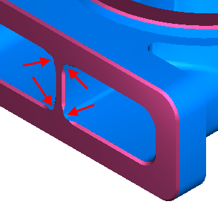

В этом примере скошенная торцевая фреза имеет слишком большой размер, чтобы снять фаску на боковой стенке детали:
В FeatureCAM отображается предупреждение, и пользователь может заменить инструмент для этой фаски обратно на инструмент по умолчанию.
Используя скошенную торцевую фрезу, эту конкретную деталь можно обработать с помощью двух инструментов вместо трех:
