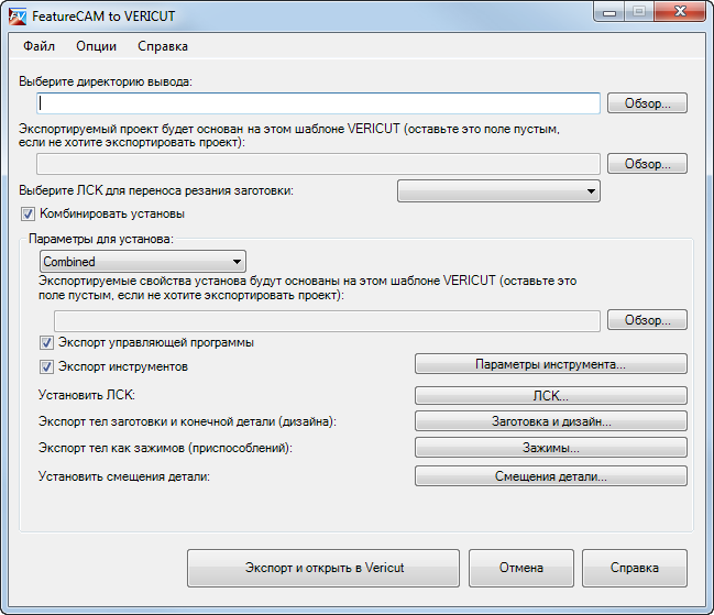

Используйте диалоговое окно FeatureCAM to VERICUT, чтобы задать параметры экспорта фрезерных и токарно-фрезерных документов как проектов Vericut.
Выберите директорию вывода — Введите путь к папке, в которой будет сохранен проект, или нажмите Обзор, чтобы её выбрать.
Экспортируемый проект будет основан на этом шаблоне VERICUT — Нажмите Обзор и выберите файл .VcProject, который будет использоваться как шаблон Vericut. Из шаблона в макрос загружается такая информация, как компоненты привязки и подсистемы станка. Вы должны выбрать шаблон Vericut до начала задания параметров экспорта.
Выберите ЛСК для переноса резания заготовки — Если деталь должна перемещаться между установами во время симуляции, выберите ЛСК из списка, чтобы описать движение.
Комбинировать установы — Выберите эту опцию, чтобы объединить несколько установов в один. Вы должны выбрать эту опцию для 5-осевых деталей.
Параметры для установа — Выберите установ, для которого нужно изменить параметры. Отредактируйте параметры для каждого установа, который нужно экспортировать.
Экспортируемые свойства установа будут основаны на этом шаблоне VERICUT — Чтобы задать отдельный шаблон Vericut для каждого установа, нажмите Обзор и выберите файл шаблона, который будет использоваться для выбранного установа. Вы можете это использовать также в случае, если используете разные станки для каждого установа. Это не влияет на глобальные настройки проекта.
Экспорт управляющей программы — Выберите эту опцию, чтобы сгенерировать и экспортировать управляющую программу с документом. Если она не выбрана, VERICUT использует управляющую программу, заданную в шаблоне, или же вы можете задать УП вручную в VERICUT.
Экспорт инструментов — Выберите эту опцию, чтобы экспортировать данные для всех инструментов, используемых в документе. Если она не выбрана, VERICUT использует инструменты, заданные в шаблоне, или же вы можете задать их вручную в VERICUT. Нажмите Параметры инструмента, чтобы открыть диалог Опции экспорта инструмента, который можно использовать для задания опций идентификации инструментов в VERICUT.
Задание ЛСК — Нажмите ЛСК, чтобы открыть диалог ЛСК, который можно использовать для задания ЛСК и компонентов привязки.
Экспорт тел заготовки и конечной детали (дизайна) — Выберите Заготовка и дизайн, чтобы открыть диалог Параметры экспорта заготовки и дизайна, который можно использовать для задания опций экспорта тел заготовки и детали.
Экспорт тел как зажимов (приспособлений) — Нажмите Зажимы, чтобы открыть диалог Опции экспорта зажимов, который можно использовать для задания зажимов и приспособлений для экспорта.
Установить смещения детали — Нажмите Смещения детали, чтобы открыть диалог Добавить смещение детали, который можно использовать для задания G-кодов смещений VERICUT.
Информация о револьверной головке станка — Нажмите на эту кнопку, чтобы открыть диалог Информация о револьверной головке станка, который можно использовать для задания опций револьверных головок. Она доступна только для деталей с несколькими револьверными головками.
