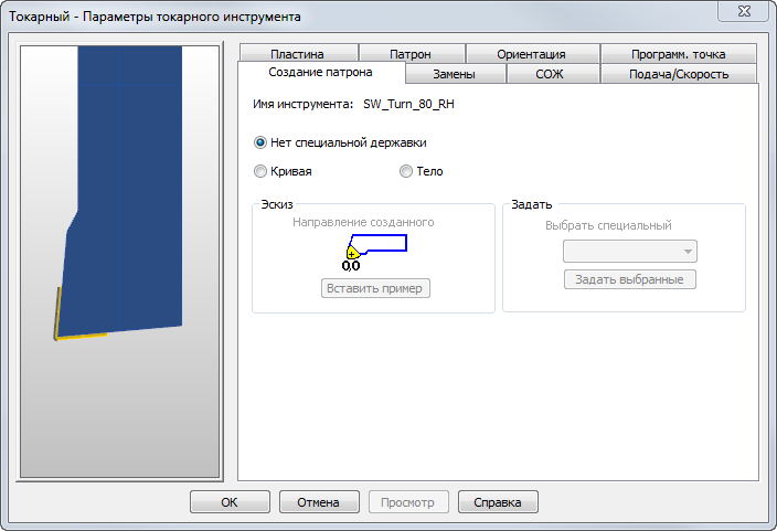

Вкладка Создание патрона
Можно использовать вкладку Создание патрона для создания пользовательского патрона из кривой или тела.
Нажмите на картинку предварительного просмотра инструмента, чтобы можно было её перемещать и масштабировать. Ориентация просмотра определяется параметрами на странице «Опции» > «Вид» > «Станок». Щёлкните правой кнопкой мыши по картинке, чтобы получить доступ к контекстному меню.
Имя — Задаёт название текущего инструмента.
Прим.: Чтобы изменить Имя инструмента, используйте вкладку Пластина/Тип.
Нет специальной державки — По умолчанию используется прямоугольный патрон, основанный на размерах Патрона.
Кривая — Вы можете выбрать кривую для определения формы патрона. Это позволяет вам задать точную форму патрона, чтобы можно было проверить патрон на столкновения во время симуляции.
Вставить пример — Создает кривую в форме текущего патрона в графическом окне, которую можно использовать как направляющую для создания новой кривой.
Прим.: Независимо от конечной ориентации патрона в станке, создавайте кривую патрона в плоскости XZ с длиной патрона в направлении +Z и передним краем режущей пластины в начале координат. Создаваемая вами кривая должна быть замкнутой.
Выберите кривую из списка Выбрать специальный контур, затем нажмите Задать выбранные, чтобы его сохранить. Кривая сохранена в базе инструмента независимо от файла детали. Любое последующее использование этого инструмента в любом файле детали использует пользовательский патрон.
Тело — Можно выбрать тело для определения формы патрона. Это наиболее точный способ отображения патрона.
После того, как вы импортировали и разместили тело так, что нулевая точка находится в нужном месте, выберите Тело, затем выберите его из списка Выбрать специальный контур, а потом нажмите Задать выбранные, чтобы сохранить его. Тело сохраняется в базе инструмента независимо от файла детали. Любое последующее использование этого инструмента в любом файле детали использует пользовательский патрон.
