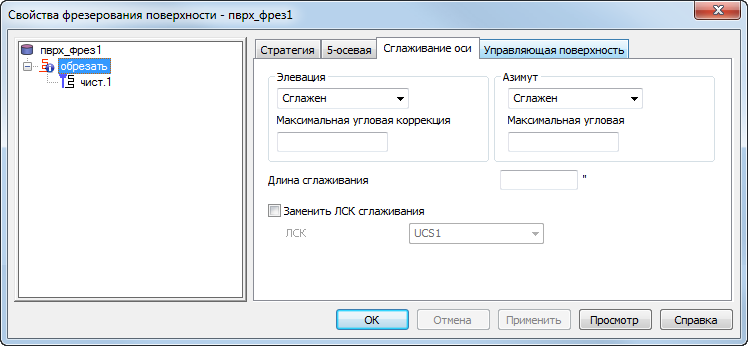

Можно использовать вкладку Сглаживание оси диалога Свойства фрезерования поверхности, чтобы задать сглаживание оси на траекториях Обработка поверхности.
Элевация — Выберите, как сглаживать угол элевации оси инструмента. Элевация в
90
выравнивает инструмент с осью Z, а элевация, равная 0
, означает, что инструмент расположен в плоскости XY.
Максимальная угловая коррекция — Введите максимальный угол, на который сглаженная ось может отклоняться от исходного в направлении элевации. Максимальная угловая коррекция превышается только в случае, если несглаженная траектория перемещается больше, чем на это значение, за менее, чем Длина сглаживания. В таких областях угол может меняться на значение, которое больше, чем Максимальная угловая коррекция, для получения сглаженного результата.
Азимут — Выберите, как сглаживать угол азимута оси инструмента. Азимут - это угол между осью
X и проекцией инструмента в плоскости XY.
Максимальная угловая коррекция — Введите максимальный угол, на который сглаженная ось может отклоняться от исходного в направлении азимута. Максимальная угловая коррекция превышается только в случае, если несглаженная траектория перемещается больше, чем на это значение, за менее, чем Длина сглаживания. В таких областях угол может изменяться более чем на Максимальный угол коррекции для достижения сглаженного результата.
Длина сглаживания — Введите расстояние, над которым сглаживать движение оси инструмента. При использовании Пошагово на поверхности, или при резких переменах направления в исходной траектории (таких как прямоугольный угол), вы получаете быстрые изменения ориентации оси инструмента, которые оставляют следы от выдержки. Чтобы это предотвратить, Длина сглаживания сглаживает изменение ориентации и дает улучшенное качество поверхности.
Исходная траектория, без сглаживания
Сглаженная траектория
Пределы максимальной угловой коррекции
Азимут или элевация
Протяженность траектории
Заменить ЛСК сглаживания — Выберите эту опцию, чтобы использовать ЛСК, отличающуюся от той, что используется для генерирования траектории, для определения элевации и азимута для сглаживания.
ЛСК — Выберите ЛСК, которая используется при сглаживании.
