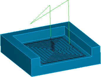

Можно обработать незамкнутый карман с наружной стороны заготовки, используя элемент «Стенка» или «Торец». Это позволяет уменьшить износ инструмента, избежав ненужного врезания.
Откройте карман с помощью элемента «Карман».

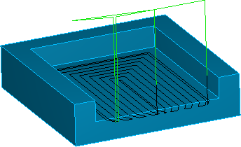

Откройте карман с помощью элемента «Стенка».
