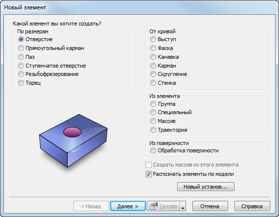

Создание элемента Выступ
  1. Нажмите на шаг Элементы на панели Шаги.
    Открывается мастер Новый элемент.
  2. Выберите Выступ и нажмите Далее, чтобы открыть страницу Новый элемент - Кривые.
