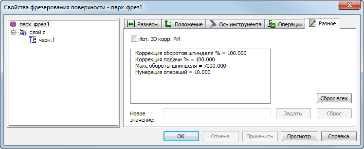

Разное (3D), вкладка
Включите эту опцию, чтобы использовать 3D коррекцию инструмента. Для элемента 3D фрезерования поверхности 3D коррекция инструмента корректирует радиус инструмента в направлении точки контакта. Коррекция не просто правая или левая. Можно использовать вкладку Разное диалога Свойства фрезерования поверхности, чтобы изменить опции обработки элемента Обработка поверхности.
Использовать 3D коррекцию РИ — см. вкладку Стратегия 2.5D, где представлены дополнительные сведения о коррекции РИ.

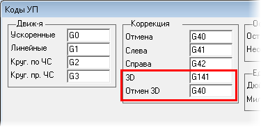

Чтобы использовать 3D коррекцию РИ, файл .cnc должен поддерживать 3D коррекцию инструмента в формате линейного перемещения. Например:
{N<SEQ> }{<MOTION> }{<COMP-STAT> }{X<X-COORD> }{Y<Y-COORD> }{Z<Z-COORD> }
<IF><COMP-3D-ON><THEN>
I<X-SRFNORM><32>J<Y-SRFNORM><32>K<Z-SRFNORM><32>
<ENDIF>
3D коррекция применяется только к чистовым операциям и линейным перемещениям. Любые подводы по дуге аппроксимируются линейными перемещениями, если для элемента выбрана 3D коррекция инструмента. Зарезервированные слова для коррекции в XBUILD (<COMP-STAT>, <COMP-START> и т. д.) работают и для 2D-, и для 3D-коррекции РИ (но может быть активен только один тип коррекции). Задайте коды УП для включения и выключения 3D-коррекции РИ в диалоге Коды УП в XBUILD.

Коррекция подачи % — введите коэффициент масштабирования для подач, создаваемых FeatureCAM. Значение меньше 100 уменьшает вычисляемую подачу. Значение больше 100 увеличивает подачу.
Максимальное обороты шпинделя — введите максимальную скорость шпинделя (в об/мин), которую нужно использовать.
Коррекция оборотов шпинделя % — введите коэффициент масштабирования для скоростей, создаваемых FeatureCAM. Значение меньше 100 уменьшает скорость, а значение больше 100 увеличивает её.
