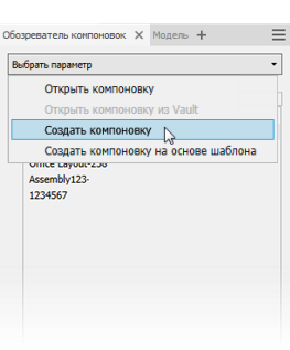

Для создания компоновки в Inventor или AutoCAD выполните следующие действия.
  1. В обозревателе компоновок раскройте меню Выбрать параметр и в списке выберите Создать компоновку.

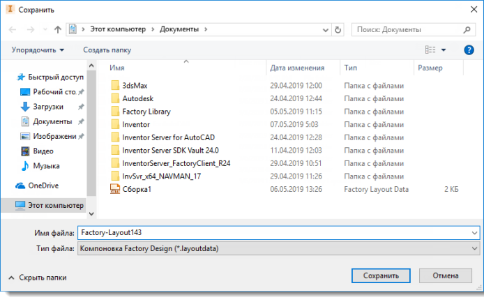

  1. Введите имя новой компоновки и нажмите Сохранить.

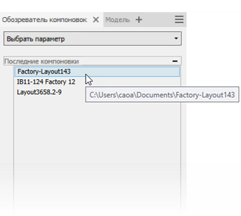

Для доступа к новой компоновке выберите Обозреватель компоновок > список Последние компоновки.
При создании компоновки Factory также формируется файл LayoutData, доступный через обозреватель компоновок во всех САПР Factory. Можно работать со всеми данными Factory Design, открыв файл LayoutData с помощью контекстного меню.
