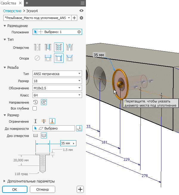

Оптимизация рабочего процесса
На панели свойств рабочий процесс представлен в направлении сверху вниз. То есть, любое заданное или измененное свойство может повлиять на свойства в разделах ниже, однако эти свойства не влияют на свойства в предыдущих разделах.
Усовершенствованная процедура упорядочения размеров позволяет ускорить ввод значений для отверстий.
Наборы параметров используются для создания и повторного использования часто используемых наборов свойств.
Узел иерархии
Узлы иерархии помогают создавать и редактировать элементы. На изображении слева представлена процедура редактирования отверстия (Hole3). Можно щелкнуть узел Sketch4, чтобы изменить эскиз, или выбрать узел Hole3, чтобы изменить параметры, определяющие элемент.
Развернуть/свернуть
Для удобства использования разделы панели можно развернуть или свернуть, чтобы персонализировать интерфейс в соответствии с часто (или редко) используемыми параметрами. В разделах панелей используется последнее заданное состояние.
Меню панели
В раскрывающемся меню доступен раздел справки и дополнительные настройки. Содержимое меню зависит от контекста. Например, для панели свойств отобразится один список, для обозревателя модели — другой и т. д.
