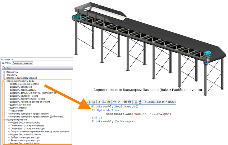

Благодаря усовершенствованиям технологии iLogic стало проще создавать коды правил для добавления, изменения и удаления компонентов и зависимостей.

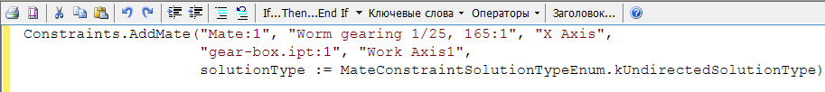

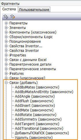

Новые функции зависимости, добавляемые в сборку iLogic
Новые функции «Связи iLogic (добавление)» позволяют создать сборку iLogic, вхождения и зависимости в которой создаются на основе правила.

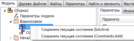

Новые команды сохранения текущего состояния
С помощью команды «Сохранить текущее состояние» теперь можно сохранять состояния при использовании функций Components.Add, Components Constraints.Add, Constraints.Add и Patterns.Add.

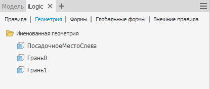

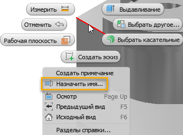

Добавление зависимостей геометрии по назначенным именам
Теперь можно присваивать имена граням и ребрам, чтобы затем создавать правила добавления зависимостей для указанных элементов.

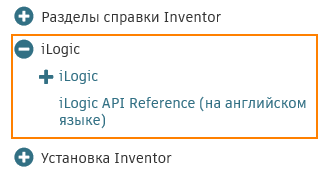

Справка по функциям iLogic
Сведения о функциях и аргументах iLogic доступны в справочнике по iLogic API. Этот справочный раздел представлен только на английском языке.
Дополнительные сведения см. в разделе Усовершенствования в iLogic

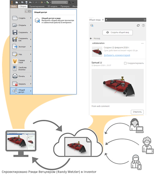

Inventor 2019 подключается к облачным службам Autodesk, что обеспечивает совместную работу пользователей, совместное проектирование и общий доступ к проектам с использованием современных высокоэффективных методов. Благодаря подключению Inventor к облаку можно работать над проектом, задействуя не только возможности в пределах компьютера, но и извне, пользуясь простыми, безопасными и мощными рабочими процессами.
Общие виды
Ресурс подписки
Общие виды обеспечивают более эффективную обратную связь по текущим вопросам с проектировщиками, инженерами и специалистами по компьютерной графике, благодаря чему циклы проверки значительно упрощаются и ускоряются. С помощью общих видов можно предоставлять доступ к 2D- и 3D-видам проектов в интернете и просматривать комментарии непосредственно в программе, в которой ведется разработка. Благодаря общим видам рецензенты могут просматривать и комментировать проекты в онлайн-режиме с помощью средства просмотра Autodesk. Участники проекта могут не устанавливать специальные средства просмотра, так как имеют в своем распоряжении мощные средства комментирования и нанесения пометок, позволяющие передавать подробные отзывы. Так как общие виды являются визуальными представлениями, срок действия которых истекает через 30 дней, проекты и модели остаются защищенными. Это позволяет авторам четко разграничить незавершенную работу, предоставляемую для обратной связи, и официальные окончательные результаты.
Общие виды позволяют:
  • быстро создавать интерактивные визуальные представления в настольном приложении;
  • создавать ссылки, которые могут быть предоставлены всем участникам проекта.
  • Участники проекта могут просматривать общие виды и добавлять комментарии и пометки с помощью средства просмотра Autodesk.
  • Авторы могут просматривать полученные комментарии прямо в приложении, где разрабатывается проект, и отвечать на них.
Дополнительные сведения см. в разделе Совместная работа над 2D- и 3D-видами с любыми пользователями с использованием общих видов.

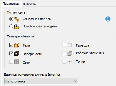

Импорт файлов Fusion 360 (.fusiondesign) в качестве ссылочной модели AnyCAD
После настройки можно открыть или импортировать файлы Fusion 360 (.fusiondesign) из накопителя Fusion 360 с возможностью преобразования или создания ссылки AnyCAD. Если файл Fusion 360 (.fusiondesign) импортируется как ссылочная модель AnyCAD, в нем сохраняется ссылка на выбранный файл, которая позволяет отслеживать и обновлять его по мере изменения модели. Этот рабочий процесс позволяет использовать данные Inventor в Fusion 360 и данные Fusion 360 в Inventor, обеспечивая более гибкое применение этих инструментов в процессе разработки и производства изделий.
Для получения дополнительных сведений см. раздел Импорт файлов Fusion 360 в качестве ссылочной модели AnyCAD.

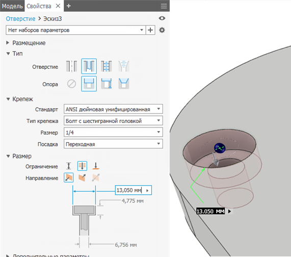

Команда «Отверстие»
Новая команда «Отверстие» выполняется быстрее и эффективнее, так как местоположения отверстий определяются на основе операций пользователя. Можно применять размерные и концентрические зависимости без предварительного создания эскиза. Затем можно, не завершая команду, переключаться между режимами редактирования элемента и эскиза.
Дополнительные сведения см. в разделе Повышенная производительность команды «Отверстие», усовершенствованный рабочий процесс и улучшенный пользовательский интерфейс.

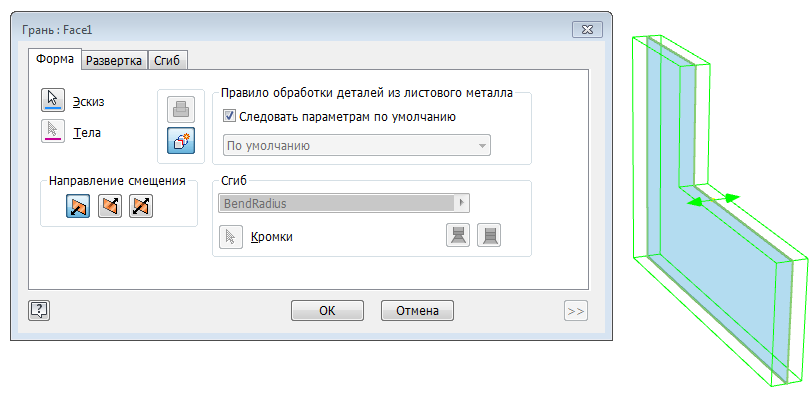

Симметричные грани
Обмен идеями Inventor®
Многих пользователей интересовала возможность центровки детали из листового металла по ее толщине. В соответствии с их пожеланиями команда «Грань» теперь поддерживает зеркально отраженное выдавливание для создания симметричной грани.

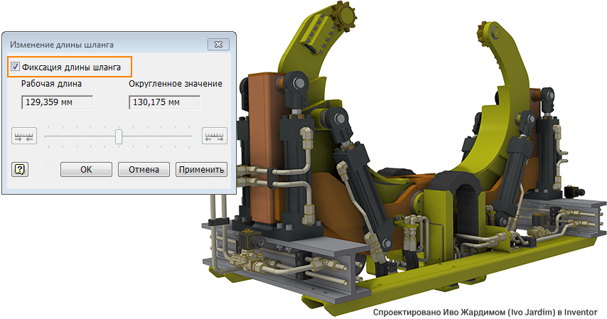

Фиксировать длину шланга
Новый параметр «Фиксировать длину шланга» позволяет точно рассчитать общую длину шланга. Если этот параметр выбран при перемещении или сдвиге компонентов, то изменение длины шланга вследствие адаптивности блокируется.
Кроме того, длину шланга можно зафиксировать, добавив к гибкому шлангу в графическом окне значение «Общие размеры» на вкладке «3D-эскиз» панель «Зависимости».
Дополнительные сведения см. в разделе Усовершенствования в модуле «Трубы и трубопроводы».

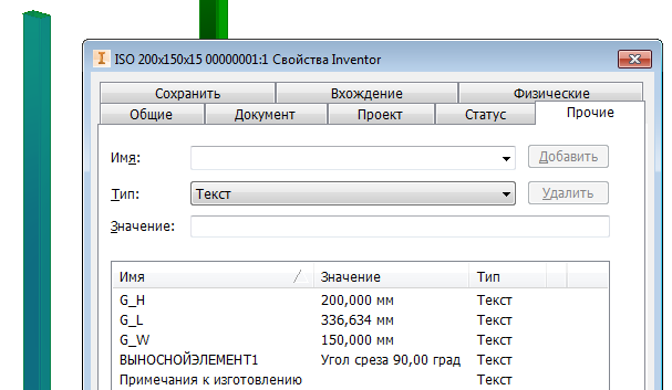

Значения, созданные с помощью команды «Обрезать/Удлинить» для углов среза на элементах рамы, доступны на вкладке «Свойства Inventor/Пользовательские» как CUTDETAIL1, CUTDETAIL2 и т. д. Их можно включать в спецификации и список деталей. Кроме того, параметр G_L генератора рам корректно передает значения длины.

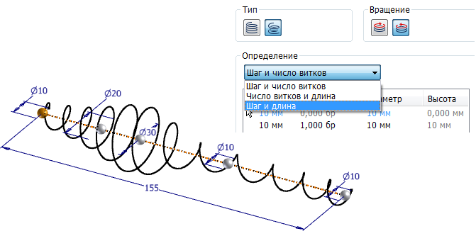

Команда «Спираль» была усовершенствована с целью упростить создание спирали с переменным шагом.

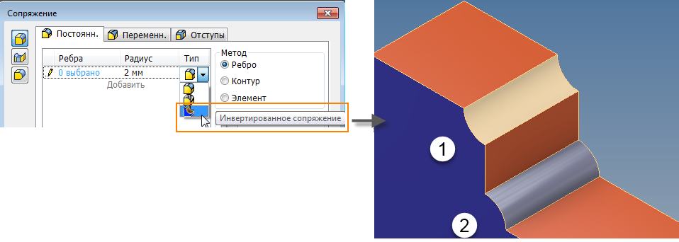

Инвертированное сопряжение
Этот новый параметр сопряжения появился благодаря отзывом пользователей. Можно создавать сопряжения с 1) выпуклыми или 2) вогнутыми ребрами.

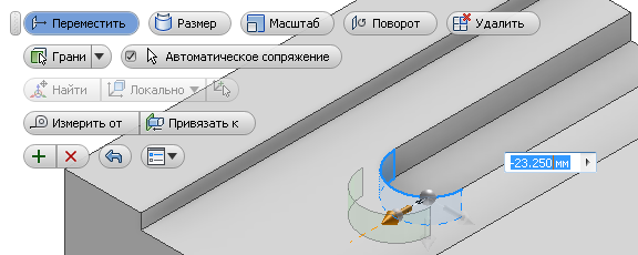

Автоматическое сопряжение при непосредственном редактировании
Ранее с помощью вкладки «3D-модель» панель «Изменение» «Непосредственное редактирование» можно было только повернуть или переместить грань в другое расположение. Если этот параметр не выбран, автоматическое сопряжение сохраняет указанное поведение и перемещает грань в новое расположение. Если параметр выбран, то общая длина грани будет изменена.
Автоматическое сопряжение — это технология повторного сопряжения, которая автоматически смещает соседние тангенциальные грани и при необходимости создает новое сопряжение. Этот параметр доступен при переносе или повороте грани.
Дополнительные сведения см. в разделе Улучшенные возможности непосредственного редактирования.

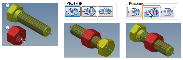

Зависимости в сборке
Новые возможности наложения зависимостей на две оси
В диалоговом окне Размещение зависимости доступно три новых инструмента для наложения зависимостей на две оси. При выборе двух осей можно использовать новые функции Встречно и Согласованно для настройки направления оси при создании зависимости совмещения, что упрощает размещение осей.
  • Встречно (по умолчанию) — изменение направления совмещения для первого выбранного компонента на обратное.
  • Согласованно — сохранение направления совмещения для первого выбранного компонента.
  • Ненаправленно — создание ненаправленной осевой зависимости на ближайшей оси.

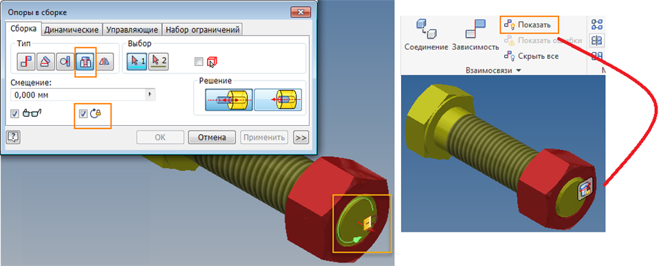

Новый параметр для фиксации вращения с помощью зависимости типа «Вставка»
Можно использовать новый параметр Фиксировать вращение, чтобы зафиксировать степень свободы при повороте компонента во время размещения зависимости типа «Вставка». Этот параметр позволяет предотвратить вращение детали.
После применения параметра Фиксировать вращение зависимость типа «Вставка» отображается в обозревателе со значком блокировки.

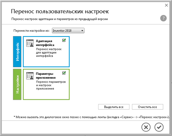

Перенос пользовательских настроек
С помощью команды «Перенос пользовательских настроек» можно переместить существующие настройки адаптации и параметров приложения в последнюю версию Inventor. Администраторы имеют дополнительный контроль над использованием этого параметра в развертывании.
Дополнительные сведения см. в разделе Другие усовершенствования.

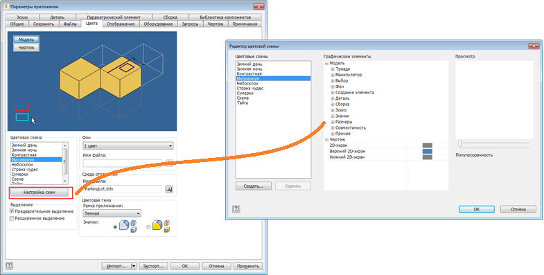

Цветовые схемы
Редактор цветовых схем устанавливается как компонент Inventor 2019. Он доступен на вкладке «Цвет» в параметрах приложения. Настройки, заданные пользователями, сохраняются в файле параметров приложения в формате XML.
Дополнительные сведения см. в разделе Улучшенная цветовая схема.
