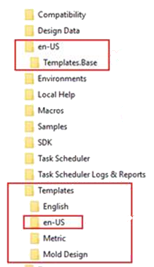

Шаблоны пакетов локализации теперь устанавливаются в локальную папку
При установке пакета локализации файлы шаблонов Inventor теперь устанавливаются в соответствующую локальную папку (папка \Templates\{язык}).
Пример для английского пакета локализации:
Прим.: Если вы установили пакет локализации, используйте шаблон чертежа, расположенный в языковой папке шаблонов, например, Public\Documents\Autodesk\Inventor 2019\Templates\ja-JP\Standard.dwg. При использовании шаблона чертежа из стандартного каталога Public\Documents\Autodesk\Inventor 2019\Templates\Standard.dwg может произойти конфликт стиля.

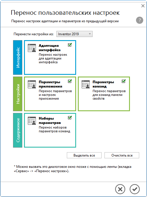

Перенос пользовательских настроек
Ранее для переноса настроек адаптации и параметров приложения в новую версию использовались файлы XML.
При обнаружении более ранней поддерживаемой версии во время установки Inventor 2019 отобразится диалоговое окно «Перенос пользовательских настроек». Это диалоговое окно можно использовать, чтобы добавить в Inventor настройки адаптации и параметры приложения без использования процедуры экспорта/импорта XML.
Если диалоговое окно закрыто без переноса настроек, то их можно перенести позднее. Выберите вкладку «Сервис» панель «Параметры» «Перенос настроек» .
Прим.:
  • Поддерживаются следующие более ранние версии: Inventor 2018 и более поздние версии.
  • Перезапустите Inventor после переноса настроек.
Дополнительные сведения см. в разделе Перенос параметров приложения и настроек адаптации.

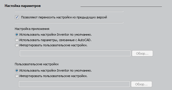

В раздел Настойка параметров добавлена новая опция, которая позволяет администраторам контролировать использование переноса пользовательских настроек во время развертывания.
Снимите флажок с параметра, разрешающего пользователям переносить пользовательские настройки из предыдущих версий, чтобы запретить использование команды «Перенос пользовательских настроек». Если флажок снят, команда «Перенос пользовательских настроек» не будет установлена при развертывании и останется недоступна на вкладке «Сервис». Установите флажок, чтобы установить параметр переноса пользовательских настроек.
Дополнительные сведения см. в разделе Настройка параметров.
