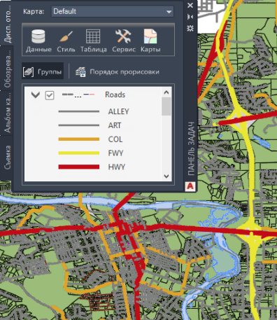

Темы изменяют отображение элементов на слое элементов с учетом свойств и атрибутов, связанных с этим слоем.
Например, при использовании темы для слоя точек могут отображаться расположения розничных магазинов с различными обозначениями для каждого типа магазина. При использовании темы слоя полигона можно отображать каждую классификацию использования земли различными цветами или с затемнением.
Тема для отображения дорог по их типу
