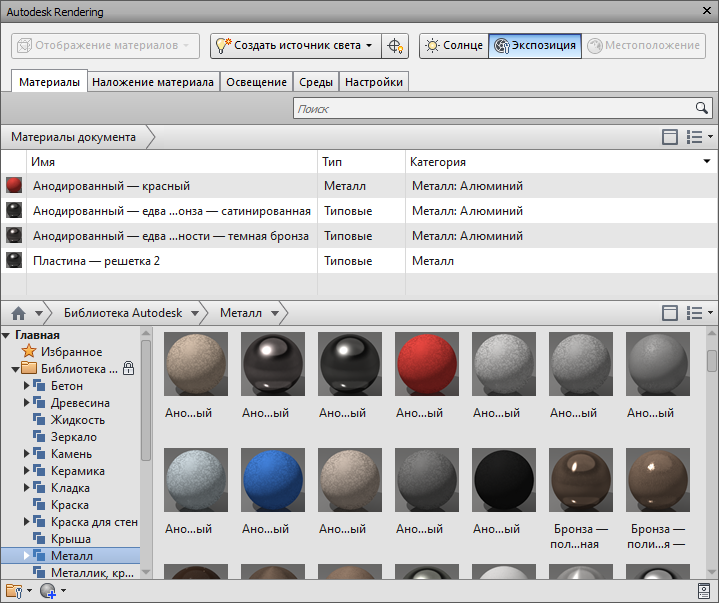

Вкладка Материалы служит для просмотра и обработки материалов.
Можно пользоваться как библиотеками материалов от Autodesk, так и создать пользовательские библиотеки для конкретных проектов. Кнопка "Фильтр" позволяет изменить набор отображаемых материалов, размер миниатюр и объем отображаемых данных.
Типовые операции
- Просмотр библиотек Autodesk и создание пользовательских библиотек для конкретных проектов.
- Добавление материалов в текущую модель.
- Помещение материалов в коллекцию, называемую библиотекой, для удобства доступа.
- Выбор материала для редактирования.
Поиск
Поиск материала по внешнему виду в нескольких библиотеках.

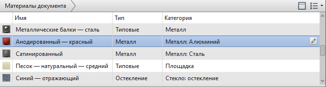

Панель "Материалы документа"
Отображение материалов, сохраненных в открытом файле.

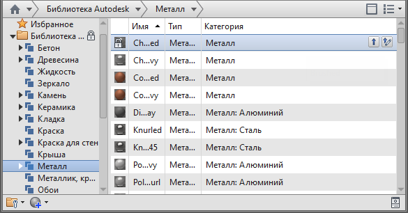

Панель "Библиотека"
Список категорий в библиотеках материалов, доступных в текущий момент. Материалы в выбранной категории отображаются справа. Кнопки для применения или редактирования материала становятся доступными после наведения указателя мыши на образец материала.
К объектам модели можно применять материалы путем перетаскивания образцов материалов с панели "Библиотека" на объекты в сцене. Можно также перетаскивать образцы на панель "Материалы документа" для сохранения с открытым файлом.
