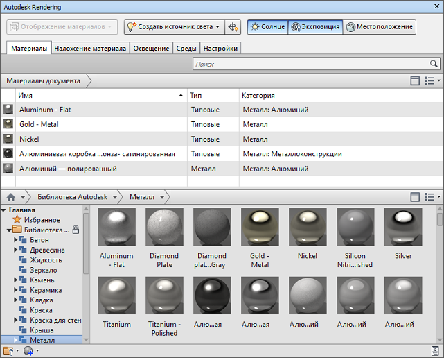

Окно "Визуализация Autodesk" предназначено для работы с библиотеками материалов, параметрами освещения и среды.
Окно Визуализация Autodesk — это закрепляемое окно, в котором можно задавать материалы и источники света в сцене, параметры среды, а также качество и скорость визуализации.
В окне
"Визуализация Autodesk" имеется панель инструментов "Визуализация" и следующие вкладки.
- Материалы. Обеспечивает навигацию и управление коллекциями (библиотеками) материалов, включенными в Autodesk, а также создание пользовательских библиотек для конкретных проектов. По умолчанию библиотека материалов содержит разнообразные материалы, которые доступны для выбора и применения к модели. На этой вкладке можно как создавать новые материалы, так и адаптировать существующие.
- Наложение материала. Позволяет настроить ориентацию текстуры в соответствии с формой объекта. Эта функция рекомендуется для опытных пользователей.
- Освещение. Позволяет просматривать источники света, уже добавленные в модель, а также настраивать свойства освещения.
- Среды. Позволяет настроить свойства "Солнце", "Небо" и "Экспозиция".
- Настройки. Изменение наборов параметров стиля визуализации. Можно выбрать один из доступных наборов по умолчанию или создать собственные наборы параметров качества визуализации.
