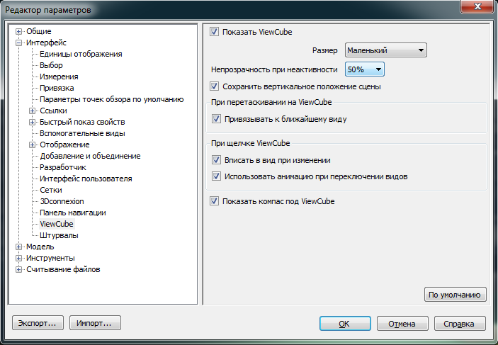

  1. Щелкните правой кнопкой мыши на инструменте ViewCube (Видовой куб) и выберите пункт "Параметры ViewCube".
  2. В редакторе параметров, на странице ViewCube (Видовой куб), в составе узла "Интерфейс" установите флажок "Использовать анимацию при переключении видов".
    Когда этот флажок установлен, то при щелчке на заранее заданной области инструмента ViewCube (Видовой куб) будет выполнен анимированный переход от одного вида к другому.
  3. Нажмите кнопку ОК.
