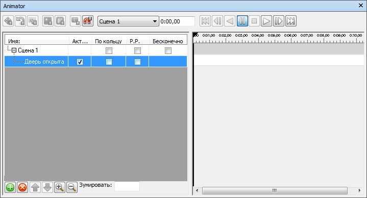

Справка по окну "Аниматор"
Окно "Аниматор" представляет собой плавающее окно, которое служит для добавления анимаций в модель.
 Лента:  Вкладка "Анимация" панель "Создать" Аниматор
В окне "Аниматор" имеются следующие компоненты: панель инструментов, дерево, панель монтажных линеек и строка ручного ввода.
