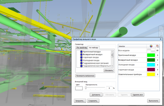

  1. Откройте диалоговое окно Профайлер внешнего вида.
  2. Щелкните вкладку По набору в области Селектор.
  3. Выберите в списке набор, который необходимо использовать, и нажмите кнопку Проверка выбранного. В виде сцены будут выбраны все объекты, отвечающие критериям.
  4. Если результаты удовлетворительны, в области Внешний вид настройте цвет и прозрачность для селектора.
  5. Нажмите кнопку Добавить. Теперь селектор добавлен в список Селектор.
  6. Повторите шаги 3–5 для добавления всех необходимых селекторов. Помните о важности порядка селекторов в списке.
  7. Нажмите кнопку Выполнение анализа. Теперь объекты в модели маркированы цветом.
