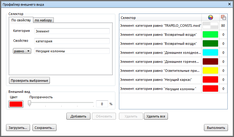

Компонент "Профиль внешнего вида" позволяет настраивать профили внешнего вида на основе наборов (поиск и выбор) и значений свойств и использовать их для цветовой маркировки объектов в модели, чтобы дифференцировать типы систем и визуально определять их состояние. Профили внешнего вида можно сохранять в виде файлов DAT и предоставляться для использования другим пользователям Autodesk Navisworks.
Селекторы профиля внешнего вида определяют критерии выбора и настройки внешнего вида объекта. Выбор объекта может основываться на значениях свойств или на наборах поиска и выбора, доступных в файле Autodesk Navisworks.
Использование значений свойств является более гибким методом, поскольку наборы поиска и выбора сначала необходимо добавлять в модель и они часто предназначены только для определенной области модели (уровень, этаж, зона и т. п.). Например, если в модели пять этажей, то чтобы определить положение всех объектов "холодная вода" при помощи наборов, необходимо установить пять селекторов "холодная вода" — по одному на этаж. При использовании метода, основанного на свойствах, достаточно одного селектора "холодная вода", поскольку поиск охватывает всю модель, в том числе дополнительные свойства из внешних баз данных при их наличии (см. раздел Ссылки на внешние базы данных).
Для профилей внешнего вида нет ограничений по количеству селекторов. Однако важен порядок селекторов в профиле. Селекторы внешнего вида применяются к модели последовательно сверху вниз. Если объект принадлежит нескольким селекторам, его внешний вид будет изменяться каждый раз при обработке каждого следующего селектора в списке. На данный момент нельзя изменить порядок селекторов после добавления их в список.
