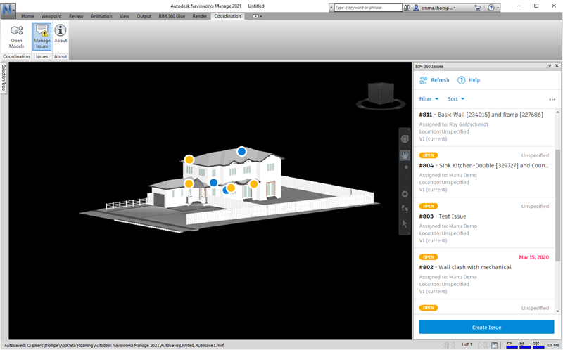

Просмотр проблем
  1. Выберите вкладку «Координация» панель «Проблемы» «Управление проблемами», чтобы открыть панель «Проблемы» BIM 360.
    Проблемы отображаются на модели в виде булавок и представлены в виде списка на панели.
    Совет: Нажмите кнопку «Обновить» на панели, чтобы загрузить изменения, внесенные в связанные данные, и синхронизировать их в BIM 360 и Navisworks.
  2. Чтобы применить фильтр для отображения группы проблем, выберите один или несколько критериев фильтрации в раскрывающемся списке «Фильтр» на панели.
    Совет: Фильтровать проблемы можно по типу, статусу, местоположению, получателю, дате выполнения, основной причине, автору и дате создания.
  3. Для упорядочения списка проблем используйте раскрывающийся список «Сортировка».
    Совет: Проблемы можно сортировать по названию (А–Я или Я–А), статусу (от черновиков к закрытым и наоборот), идентификатору (по возрастанию или убыванию) и дате выполнения (от старых к новым и наоборот).

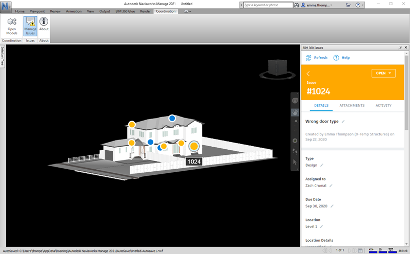

  4. Выберите проблему на панели или щелкните значок булавки на модели.
    Вид увеличится до размеров проблемной области модели, а на панели отобразятся сведения о проблеме, вложения и действия.

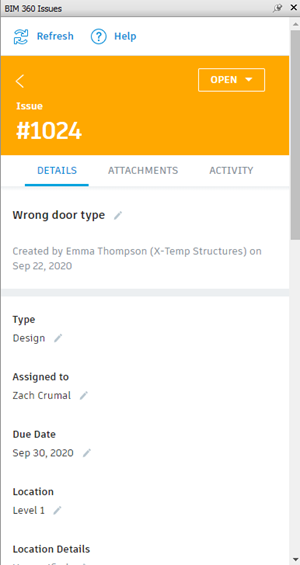

    На панели появится новая проблема. Щелкните, чтобы открыть ее и посмотреть сведения:
