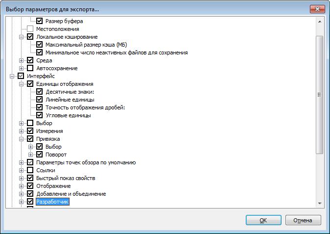

  1. Нажмите кнопку приложения, "Параметры".
  2. В редакторе параметров нажмите кнопку "Экспорт".
  3. В диалоговом окне "Выбор параметров для экспорта" установите флажки для всех параметров, которые надлежит экспортировать (или "размножить"). Параметры, экспорт которых не возможен, отображаются серым цветом.
    Совет: Для быстрого выбора/отмены всех параметров данной категории используются флажки высшего уровня. Например, при установке флажка "Общие" будут одновременно выбраны все параметры данного узла.
  4. Для экспорта выбранных параметров нажмите кнопку "ОК".

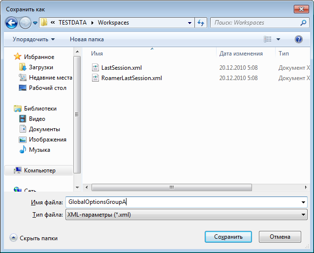

  5. В диалоговом окне "Сохранение файла" введите имя для файла параметров. Можно выбрать имя существующего файла параметров, чтобы заменить его файлом с измененной конфигурацией.
  6. Нажмите "Сохранить".
  7. Нажмите кнопку "ОК", чтобы закрыть редактор параметров.
