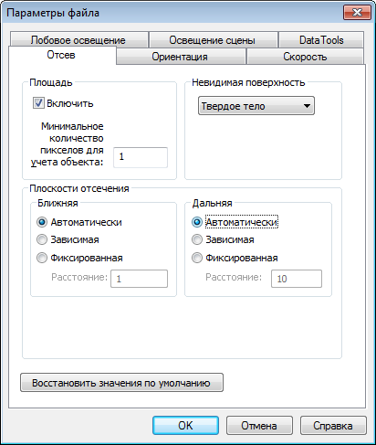

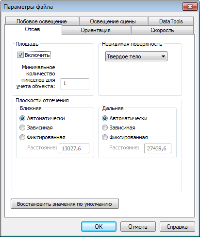

Параметры файла
Для каждого файла Autodesk Navisworks (NWF и NWD) можно настроить внешний вид модели и скорость навигации по ней. Параметры просмотра сохраняются в файлах Autodesk Navisworks (NWF или NWD) и загружаются каждый раз при открытии этих файлов.
