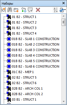

Окно "Наборы"
Окно "Наборы" — это закрепляемое окно, в котором отображаются как наборы объектов, так и наборы поисковых запросов, имеющиеся в файле Autodesk Navisworks.
Наборы объектов обозначаются значком , а наборы поисковых запросов помечаются значком .
Прим.: Список элементов в окне "Наборы" полностью соответствует списку на вкладке "Наборы" дерева выбора.
Имена наборов разного типа можно адаптировать, а также добавлять к ним комментарии. Имена из окна "Наборы" можно копировать и вставлять. Для этого правкой кнопкой мыши щелкните по объекту в окне "Наборы" и в контекстном меню выберите пункт "Копировать имя". Также можно щелкнуть по элементу в окне "Наборы" и нажать клавиши CTRL + C. Имя будет скопировано в буфер обмена.
Также выбранные наборы и наборы поисковых запросов могут быть отображены как ссылки в панели "Сцена". Эти ссылки создаются в Autodesk Navisworks автоматически. Щелчок ссылки восстанавливает геометрию в соответствующем наборе объектов или наборе поисковых запросов и выделяет эти объекты в панели "Сцена " и в дереве выбора.
Для создания в файле Autodesk Navisworks наборов объектов и наборов поисковых запросов и управления ими можно использовать кнопки в окне Autodesk Navisworks.
