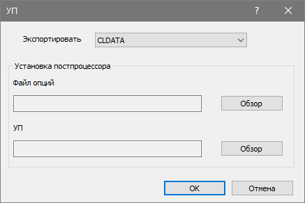

Использование диалога Управляющая программа
Используйте диалог Управляющая программа, чтобы экспортировать Разностное преобразование в управляющую программу.
Чтобы экспортировать в код УП:
  1. В диалоговом окне Разностное преобразование нажмите Экспортировать в код УП. Откроется диалог Управляющая программа.
  2. Выберите опцию из списка Экспортировать. Выберите:
    • CLDATA, чтобы генерировать файл управляющей программы. Используйте верхнюю кнопку Обзор, чтобы выбрать файл параметров постпроцессора, который конфигурируется для используемого вами контроллера станка; используйте нижнюю кнопку Обзор, чтобы ввести имя файла управляющей программы.
    • имя файла шаблона для используемого вами контроллера станка, чтобы создать файл управляющей программы.
  3. Нажмите кнопку OK, чтобы экспортировать управляющую программу и закрыть диалог.
