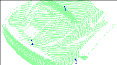

  3. В первом облаке щелкните точки, которые хотите совместить с накладывающейся областью второго облака точек. Выбранные точки отображаются как пронумерованные синие квадраты, и вы можете определить порядок, в котором они выбраны. Необходимо выбрать не меньше трех точек. Например:
    Чтобы снять выделение с точки, щелкните ее еще раз. Чтобы снять выделение со всех точек, нажмите клавишу ESC.

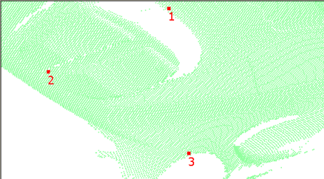

  4. Во втором облаке точек левой кнопкой мыши щелкните по точкам, которые соответствуют точкам, выбранным в шаге 1. Выбранные точки отображаются как пронумерованные красные квадраты. Например:
    Необходимо выбрать одну точку для каждой выбранной в первом облаке точки. Необязательно, чтобы положения точек во втором облаке точно соответствовали положениям точек в первом облаке, но чем ближе соответствие, тем выше точность исходного совмещения облаков точек.
