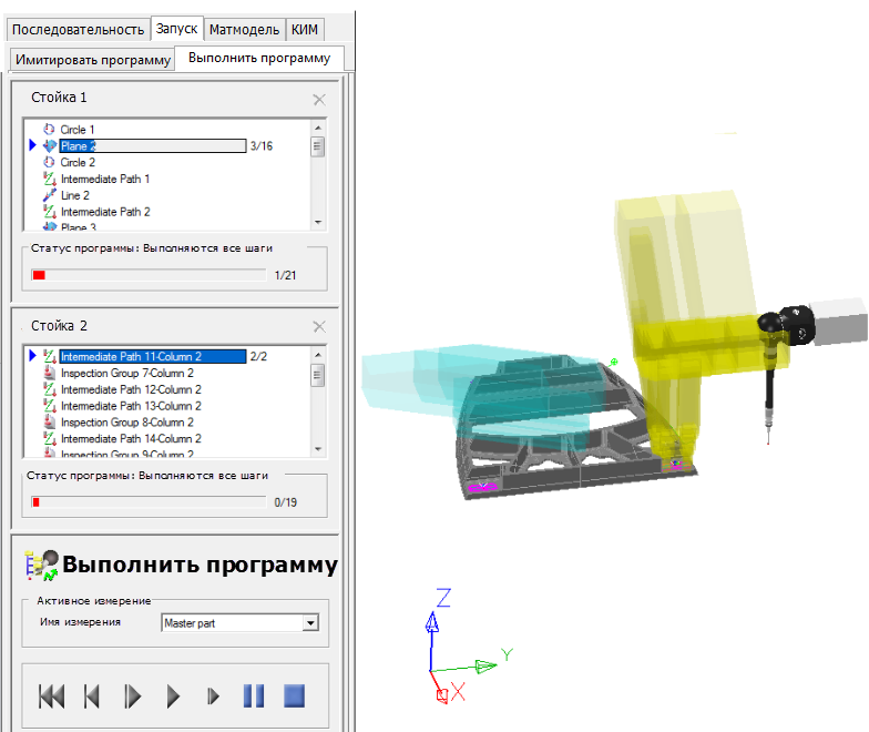

В двухстоечном режиме объекты, связанные с каждой стойкой, отображаются в отдельных частях вкладки Запустить программу. Это позволяет контролировать, какие запущены стойки, просматривать прогресс измерения на каждой стойке, когда они запущены одновременно, а также задавать отдельные диапазоны для каждого набора стоек. По умолчанию вид матмодели также показывает прогнозируемые перемещения каждой стойки, поэтому вы можете проверить их относительное расположение для исключения потенциальных столкновений.
Выполнение последовательности измерения
для стойки, которая использоваться не будет.
Во вкладке Выполнить программу отображается прогресс выполнения измерения для каждой стойки в процессе измерения последовательности, а на виде матмодели отображаются перемещения выбранной стойки, а также область прогнозируемых перемещений для каждой стойки. Например:
Когда вы проверите измерение при рабочих скоростях, можно отключить прогнозирование столкновений, отменив выбор параметра «Выполнять прогнозирование столкновений» в диалоговом окне «Конфигурация прогнозирования столкновений».
