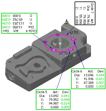

Для управления размером и положением выносок откройте вкладку «Вид» > панель «Опции вида» > «Геометрия и форма» > «Интерактивные выноски».
Чтобы:
- переместить выноску, щелкните левой кнопкой мыши и перетащите выноску в новое положение, затем отпустите кнопку;
- повернуть выноску на 90 градусов, щелкните правой кнопкой мыши по выноске и выберите Повернуть выноску по часовой или Повернуть выноску против часовой;
- скрыть выноску, щелкните по ней правой кнопкой мыши и в контекстном меню выберите Выноска видна;
- размер выносок, щелкните правой кнопкой мыши и выберите Параметры выносок в контекстном меню.
