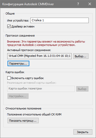

  2. В PowerInspect перейдите на вкладку «Сервис» > Машина > Настроить.
    Открывается диалог Конфигурация Autodesk CMMDriver.
  3. Чтобы предотвратить соединение PowerInspect со стойкой 1, снимите флажок Драйвер активен.
    Если этот флажок снят, вы можете работать с двухстоечными измерениями, когда одна из стоек не доступна. Это предотвращает то, что все открытые документы соединяются со стойкой и автоматически отключает прогнозирование столкновений.

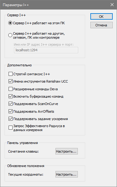

  4. Нажмите Выбрать и дважды щелкните по I++ в диалоге Выберите протокол соединения.
  5. Нажмите Параметры. Открывается диалог Параметры I++.
  6. Выберите Сервер I++ работает на этом ПК.
  7. В области Дополнительно выберите параметры для запущенного сервера I++ и нажмите ОК.

  10. Перейдите на вкладку «Сервис» > Машина 2 > Настроить.
  11. Чтобы предотвратить соединение PowerInspect со стойкой 2, снимите флажок Драйвер активен.
  12. Нажмите Выбрать и дважды щелкните по I++ в диалоге Выберите протокол соединения.
  13. Нажмите Параметры. Открывается диалог Параметры I++.
  14. Выберите Сервер I++ работает на другом, сетевом, ПК или контроллере.
  15. В поле Имя или IP адрес I++ сервера + порт введите IP адрес компьютера, на котором запущен сервер второй стойки.
  16. В области Дополнительно выберите параметры для запущенного сервера I++ и нажмите ОК.
