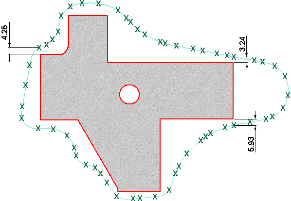

Используйте этот тип совмещения, чтобы проверить, что незаконченная деталь может быть доработана до заданных размеров. Если все точки оптимального совмещения имеют положительные отклонения, то избыточный материал остается вокруг всей модели, и деталь может быть успешно обработана. Если какие-либо точки имеют отрицательные отклонения, то материала для завершения детали недостаточно.
В этом примере исходное базирование дает следующие отклонения между моделью (показана красным) и незавершенной деталью (показана синим):
Применение Оптимального совмещения с опцией МаксМин - Максимальное наименьшее отклонение преобразует базирование, чтобы увеличить размер наименьшего отклонения.
