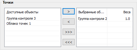

чтобы переместить выделенную группу из списка Выбранные объекты в список Доступные объекты.
чтобы переместить выделенную группу из списка Доступные объекты в список Выбранные объекты.
чтобы переместить все группы из списка Доступные объекты в список Выбранные объекты.
чтобы переместить все группы из списка Выбранные объекты в список Доступные объекты.
По умолчанию каждая группа в списке Выбранные объекты имеет одинаковое влияние на совмещение. Чтобы больше внимания уделять измерениям группы, щелкните нужную группу, выберите значение веса и введите коэффициент в соответствующее поле.
Например, если вы введете весовой коэффициент 2,00 для Группы контроля 1, то это будет равнозначно тому, чтобы дважды ввести точку в вычисление: Таким образом, результат группы в остаточной ошибке будет удвоен:
