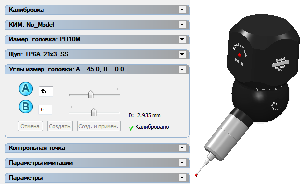

Задание углов для индексируемых головок
Укажите позицию измерения для измерительного инструмента в сборе.
Прим.: Диалоговое окно Углы измерительной головки доступно только при создании измерений для станков с ЧПУ и ручных станков.
  1. На вкладке «Машина» щелкните область Углы измерительной головки.
  2. Введите углы А и В нового положения в соответствующих полях или с помощью слайдеров.
  3. Нажмите Создать, чтобы добавить положение к активному щупу. Новое положение отображается на виде Измерение.
    Можно также выбрать «Создать и применить», чтобы задать текущее положение.
