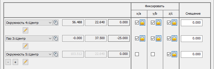

Базирование СОП является идеально ограниченным, когда используется минимальное количество блокировок оси для фиксирования положения и поворота детали. В следующем примере:
принимается, что фиксирующие оси идеально спозиционированы, поэтому вкладка Отчет показывает нулевое отклонение для каждого объекта:

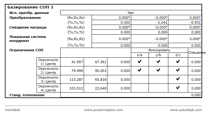

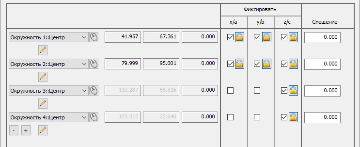

Базирование СОП является чрезмерно ограниченным, когда используется минимальное количество блокировок оси для фиксирования положения и поворота детали. В следующем примере базирование избыточно ограничено по оси Z, поэтому используется алгоритм оптимального совмещения для создания базирования:

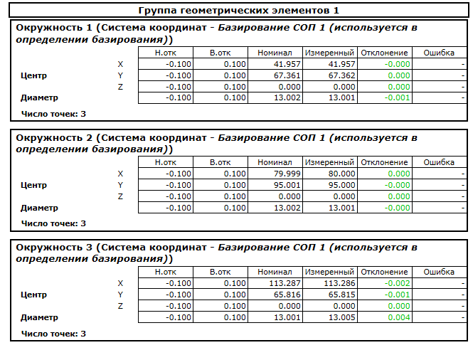

Так как ось Z вычисляется по всем ограничивающим объектам, вкладка Отчет показывает ненулевое отклонение для оси Z:
