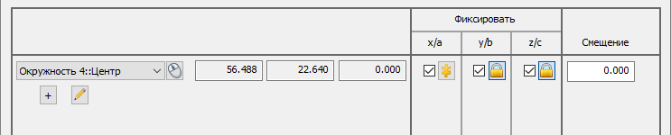

    • точку, поставьте галочку в одно или несколько окон метки столбца Фиксировать, чтобы задать оси, ограниченные элементом. Например:
      При определении оси PowerInspect создает оптимальное совмещение для всех элементов. Нажмите кнопку рядом с флажком, чтобы исключить ось из расчета оптимального совмещения. Кнопка меняется на .

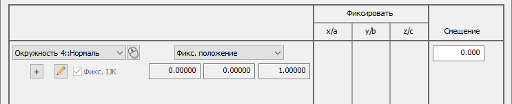

    • прямую, ось или вектор, выберите параметр в раскрывающемся списке справа. Выберите:
      Фиксировать положение, чтобы использовать элемент для ограничения положения и осей смещения.
      Фиксировать направление, чтобы ограничить только оси поворота. Например:

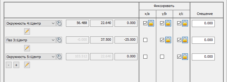

  9. Повторите шаги 5–8, чтобы задать другие элементы, с помощью которых будет создаваться базирование. Например:
    Оси можно заблокировать в любом порядке; можно задать до 100 ограничивающих объектов. Если базирование ограничено, PowerInspect создает оптимальное совмещение для заданных объектов, чтобы включить их в оптимизацию, и сообщает их стандартные отклонения в диалоговом окне «Базирование» и на вкладке Отчет.
