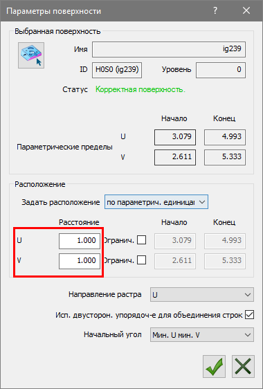

Опция по параметрическим единицам в диалоге Параметры поверхности позволяет использовать параметризацию поверхности модели, чтобы контролировать плотность и положение измеряемых точек на поверхности. Поля, которые определяют расстояние шага для траектории щупа, зависят от направлений u и v выбранной поверхности.
В этом примере поле U задает расстояние шага между строками, а поле V задает расстояние шага между точками. Оба значения выражены в параметрических единицах, заданных для поверхности.

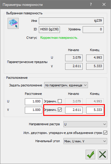

Если вы не хотите измерять поверхность целиком, то выберите опцию Ограничение для размера и используйте поля Начало и Конец для ограничения траектории. В этом примере траектория ограничена слева от поверхности заданием v ограничений между Начальным и Конечным положениями выбранной поверхности.

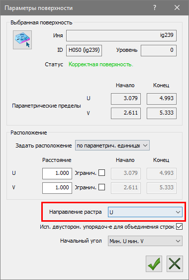

Также вы можете изменить направление траектории с помощью списка Направление растра. В этом примере расстояния U и V остаются неизменными, но каждая строка измеряется в направлении u.
