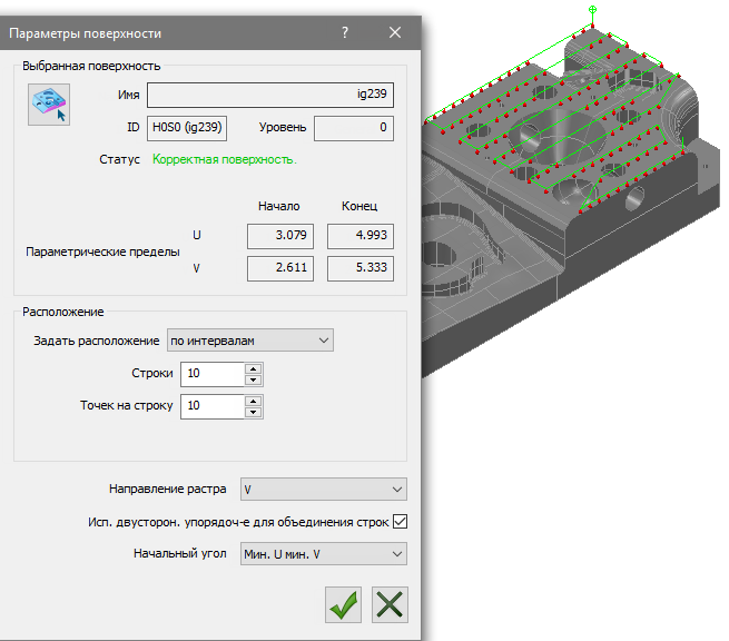

Параметр по интервалам в диалоговом окне Параметры поверхности похож на метод Растр, за исключением того, что он позволяет ограничивать траекторию определенной поверхностью. Чтобы создать траекторию, используя интервалы, введите количество Строк и Точек на строку для траектории. PowerInspect создает траекторию, в которой строки и измеряемые точки равномерно расположены по поверхности в направлениях u и v. Например:
Как для опций по параметрическим единицам и по приведенным единицам, вы можете использовать списки Направление растра и Начальный угол для изменения расположения траектории.
