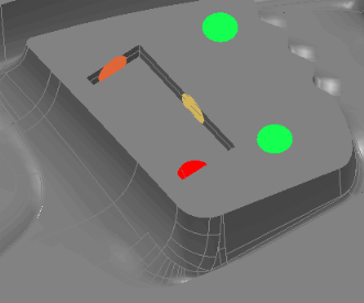

Чтобы отобразить на виде матмодели измеряемые точки на поверхности, выберите вкладку «Вид» > панель «Опции вида» > кнопка «Точки».
PowerInspect сравнивает результаты измерения с матмоделью и использует цвет, чтобы показать отклонение от матмодели:

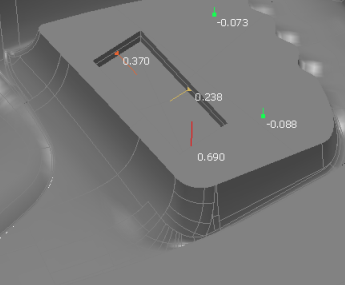

Чтобы выбрать тип отображения, щелкните стрелку и выберите:
Чтобы скрыть измеренные точки, отключите опцию.
