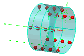

Пример: изменение направления вектора
Когда вы создаете объект с помощью параметра «Выделение каркасных элементов», PowerInspect берет вектор направления объекта из матмодели. Вектор отображается на виде матмодели в виде сплошной желтой линии со стрелкой. Например:
Чтобы развернуть вектор направления и траекторию объекта:
  1. Нажмите кнопку Нормаль . Значок кнопки изменяется на развернутый значок, и эти изменения также учитываются на виде матмодели. Например:
  2. Нажмите кнопку Сохранить элемент , чтобы сохранить свои изменения.
