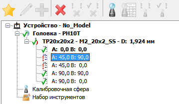

При подключении документа к станку с ЧПУ PowerInspect проверяет доступность головки щупа и щупов, выбранных в последовательности измерения, на измерительном устройстве. Программа также проверяет, откалиброваны ли указанные положения щупа. Параметры отображаются на вкладке Машина:
Необходимо откалибровать все неоткалиброванные положения (
) перед запуском измерения на устройстве. Если PowerInspect подключен к измерительному устройству с помощью:
, чтобы откалибровать все неоткалиброванные положения на измерительном устройстве.
Если вы использовали разные имена для инструментов в сборе на сервере I++, нажмите кнопку Синхронизировать
на панели инструментов и используйте диалоговое окно Сопоставление щупов I++, чтобы сопоставить недоступные объекты с объектами на сервере I++.
