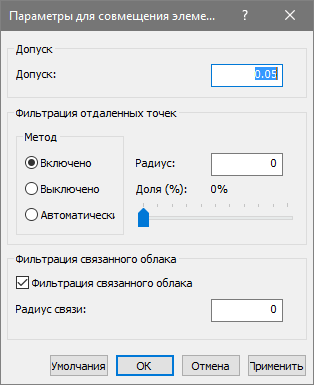

Параметры совмещения элементов
Используйте диалог Параметры для совмещения элементов, чтобы изменить параметры, управляющие выбором трехмерных геометрических элементов в облаке точек.
Прим.: Чтобы изменить параметры выделения, сначала отключите фильтры отдаленных точек и связанного облака, а затем настраивайте значение Допуска до тех пор, пока все или большинство требуемых точек не будут выбраны. Затем можно включить фильтрацию отдаленный точек или связанного облака, чтобы добавить или удалить точки из выделения. Если вы измените эти настройки, повторное вычисление выделенных объектов может занять некоторое время.
Чтобы изменить параметры совмещения элементов:
  1. Откройте вкладку «Облако точек» > панель «Выбрать» > «Режим выбора» > «Элемент».
  2. Щелкните правой кнопкой мыши по виду и выберите опцию Задать параметры для совмещения элементов в контекстном меню. Откроется диалог Параметры для совмещения элементов.
  3. Введите значение допуска, чтобы управлять областью, используемой PowerInspect для выбора точек.
  4. Выберите Фильтрация отдаленных точек для управления границами выделения.
  5. Выберите Фильтрация связанных облаков и введите значение в поле Радиус связи, чтобы задать расстояние фильтрации для элементов.
  6. Нажмите Применить, чтобы посмотреть эффект от изменения, или нажмите ОК, чтобы сохранить изменения и закрыть диалог.
