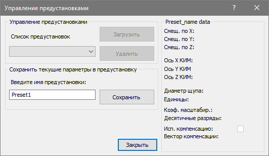

  3. Нажмите Предустановки. Откроется диалоговое окно Предустановки.
  4. В соответствующем поле Введите имя предустановки и нажмите кнопку Сохранить.
  5. Нажмите Закрыть.

  2. Нажмите Предустановки, чтобы открыть диалоговое окно Предустановки.
  3. В Списке предустановок выберите предустановку, значения которой необходимо использовать, и нажмите кнопку Загрузить.
  4. Нажмите Закрыть.
  3. В Списке предустановок выберите предустановку, значения которой необходимо удалить, и нажмите кнопку Удалить.
  4. Нажмите Закрыть.
