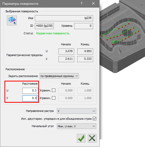

Параметр по параметрическим единицам в диалоговом окне Параметры поверхности позволяет использовать параметризацию поверхности модели, чтобы контролировать плотность и положение измеряемых точек на поверхности. Это аналогично параметру параметрические единиц измерения, за исключением того, что расстояния и ограничения для приведенных в диапазоне [0; 1].
Поля, которые определяют расстояние шага для траектории щупа, зависят от направлений u и v выбранной поверхности. Здесь, так же как в примере для параметрических единиц, поле U задает расстояние шага между строками, а поле V задает расстояние шага между точками.
Пример одного ряда измеряемых точек на выбранной поверхности:

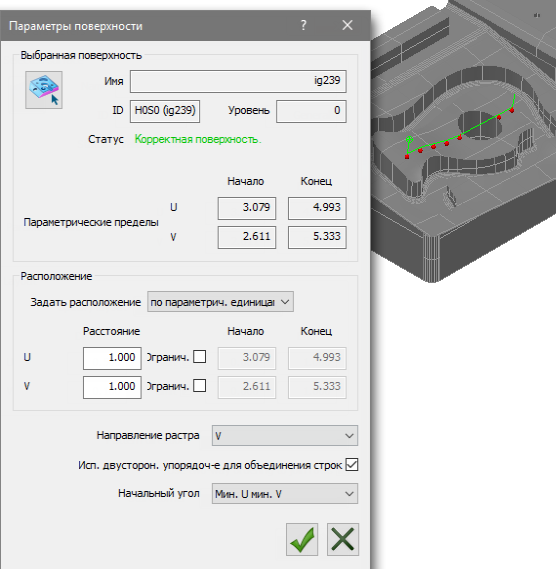

Чтобы создать три ряда измеряемых точек, необходимо пропорционально уменьшить значения. Например:

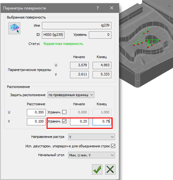

Аналогичным образом, если вы хотите ограничить траекторию только частью поверхности, необходимо также смасштабировать значения Ограничения. Например:
