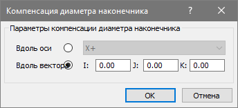

Применение к DRO компенсации наконечника щупа
По умолчанию DRO показывает координаты центра щупа. Используйте этот диалог, чтобы задать направление компенсации, если вы выбрали опцию Компенсировать координаты точки касания.
Прим.: Использование DRO доступно только для станков с ЧПУ и ручным управлением.
Чтобы задать направление, в котором необходимо применить компенсацию:
  1. Откройте вкладку «Сервис» > панель «Машина» > DRO.
  2. В диалоге PowerInspect DRO выберите опцию Установить компенсацию. Появится диалог Компенсация диаметра наконечника.
  3. Выберите опцию компенсации. Выберите:
    • Вдоль оси и выберите строку в списке, чтобы применить коррекцию вдоль оси.
    • Вдоль вектора и введите вектор, чтобы применить компенсацию в заданном направлении.
  4. Нажмите ОК, чтобы сохранить изменения и закрыть диалог. Когда выбрана опция Компенсировать координаты точки касания, координаты автоматически компенсируются на радиус щупа в заданном направлении.
