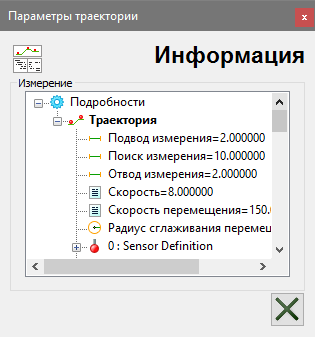

  1. В диалоговом окне Измерить нажмите кнопку Параметры. Откроется диалоговое окно Параметры траектории.
    Если вы хотите увидеть больше информации о перемещении, нажмите . Например:
  2. Нажмите , чтобы закрыть параметры всех перемещений в траектории.

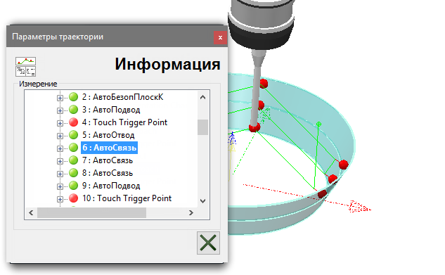

  3. Выберите перемещение в траектории. На виде матмодели щуп располагается в начале перемещения. Например:

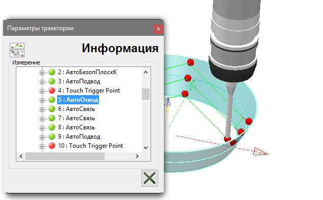

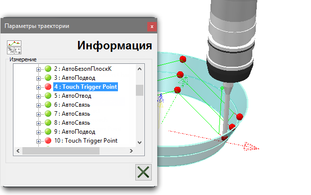

  4. Выберите строку следующего перемещения, чтобы показать перемещение щупа на виде матмодели.
  5. Продолжайте выбирать перемещения, пошагово перемещаясь по траектории.
