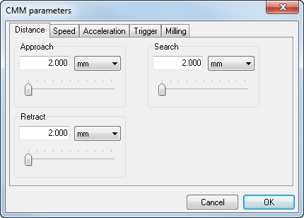

  1. Присоедините документ к измерительному устройству.
  2. На вкладке «Машина» нажмите «Параметры».
  3. Нажмите . В диалоговом окне Параметры КИМ отображаются текущие настройки измерительного устройства.
  4. Посмотрите параметры на вкладках. Расположите курсор мыши над окошком параметра, чтобы посмотреть более подробную информацию.
    Прим.: Параметры, которые отображаются в диалоге, зависят от использующегося измерительного устройства.
  5. Нажмите ОК, чтобы сохранить изменения и закрыть диалог.
    Измерительное устройство использует заданные значения при выполнении последовательности измерения, если они не изменяются параметрами объекта «Щуп и параметры».
