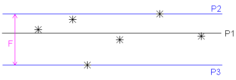

При измерении плоскости с использованием более трех точек, PowerInspect создает плоскость оптимального совмещения (Р1), которая минимизирует отклонения всех точек. Затем создаются две параллельные плоскости (Р2 и Р3) через самую дальнюю положительную и отрицательную точки, а расстояние между Р2 и Р3 (F) выводится как Плоскостность. Если это расстояние больше Максимального значения, то плоскостность находится за пределами допуска.
