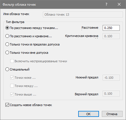

  3. Выберите вкладку «Облако точек» > панель «Редактировать» > «Фильтр». Открывается диалоговое окно Фильтр облака точек.
  4. Выберите Тип фильтра, чтобы задать метод уменьшения плотности. Выберите:
    • По расстоянию между точками, чтобы фильтровать точки по расстоянию. PowerInspect удаляет все точки в пределах Расстояния между точками , заданного от каждой последовательной точки в облаке точек. Увеличьте значение минимального расстояния, чтобы уменьшить плотность точек.
    • По расстоянию и кривизне, чтобы отфильтровать точки по кривизне, а затем по расстоянию. Для каждой последующей точки в облаке точек PowerInspect удаляет все точки в пределах заданного Расстояния между точками, если угол между любыми точками превышает заданное значение Критической кривизны. Увеличьте минимальный угол и минимальное расстояние, чтобы уменьшить плотность точек. С помощью данного параметра фильтрация точек облака производится медленнее, чем с использованием других параметров.
    • Только точки в пределах допуска, чтобы открыть только точки в пределах допуска.
    • Только точки вне допуска, чтобы открыть только точки вне пределов допуска. Выберите Включить неспроецированные точки, чтобы отобразить также точки, которые не были спроецированы на матмодель.
    • Специальный, чтобы задать нижние и верхние пределы допуска для отображаемых точек. Выберите Точки ниже, чтобы отобразить точки ниже заданного Нижнего предела; выберите Точки выше, чтобы отобразить точки выше заданного Верхнего предела; выберите Точки между, чтобы отобразить точки между Нижним пределом и Верхним пределом.
  5. Чтобы оставить исходное облако точек и сохранить отфильтрованное облако как новый объект, установите флажок Создать новое облако точек.
  6. Нажмите ОК, чтобы отфильтровать облако точек. После завершения процесса тип фильтра и количество оставшихся точек будут содержаться в имени результирующего облака точек.
