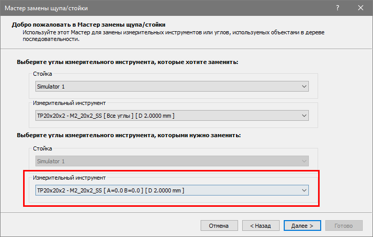

Чтобы изменить измерительный инструмент в документе измерения:
  1. Выберите вкладку «Траектория» > панель «Сервис» > «Мастер замены щупа». Откроется Мастер замены щупа.
  2. При редактировании документа для использования на станках с ЧПУ Мастер замены щупа предложит вам выбрать желаемый тип замены. Выберите Изменить измерительные инструменты и нажмите кнопку Далее, чтобы указать инструмент, который требуется заменить.
    При редактировании документа для использования на станках КНС нельзя изменить углы щупа, и Мастер автоматически предложит выбрать инструмент для замены.
  3. В разделе Выберите измерительный инструмент, который требуется заменить выберите необходимый инструмент.
  4. В разделе Выберите измерительный инструмент, которым нужно заменить, выберите инструмент для замены.

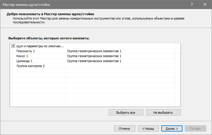

  5. Нажмите Далее. Мастер содержит список объектов Щуп и параметры, использующие текущий измерительный инструмент и объекты, на которые повлияет это изменение.
  6. Отмените выделение объектов, которые не требуется обновлять, и нажмите Далее. В Мастере отображаются внесенные изменения.
  7. Нажмите Готово, чтобы закрыть Мастер.
